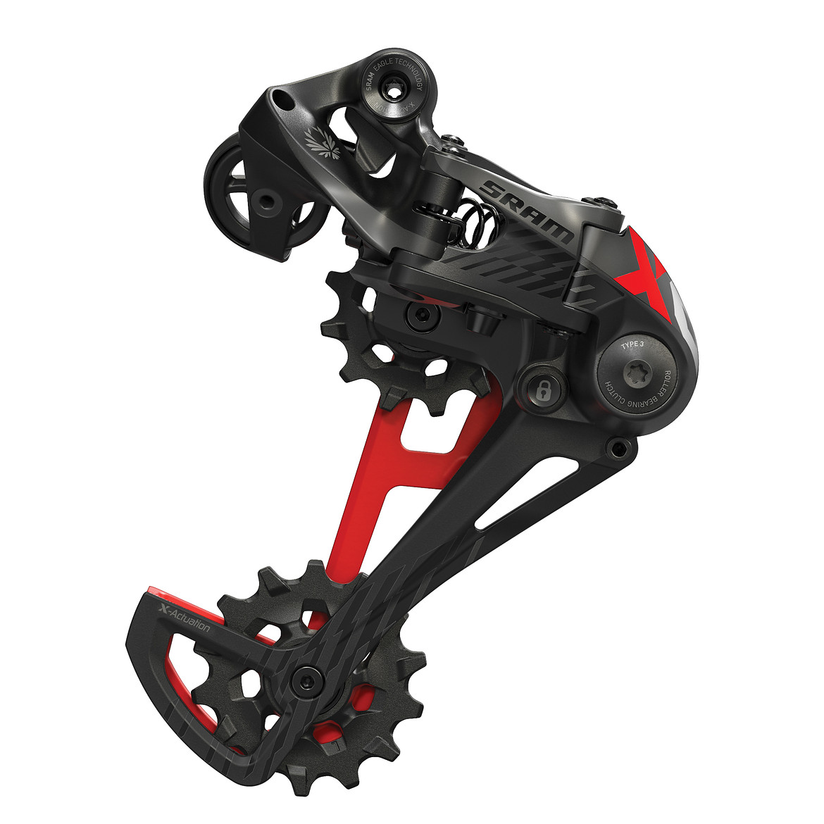

ตีนผีของ Eagle มีการพัฒนาต่อยอดจากตีนผี XX1 ยังคงทำงานด้วยหลักการ X-HORIZON เช่นเดิม แต่ทำข้อต่อกลางลำตัวของตีนผีให้ยาวขึ้น เพื่อรองรับเฟืองหลังที่มีขนาดใหญ่มากขึ้นถึง 50 ฟัน
นอกจากนั้นยังออกแบบปลอกร้อยน็อตยึดตีนผีใหม่ให้มีความลื่นเวลาคลื่นตัว เพื่อความราบลื่นในการเปลี่ยนเกียร์
แผ่นโลหะค้ำน็อตปรับมุมตีนผี ถูกออกแบบให้เป็นพันเล็กๆ เพื่อให้เกิดความมั่นคงเวลาขันยึดน็อตล็อคตีนผีเข้ากับดร็อบเอ้า
เฟืองลูกรอกตีนผีตัวบน 12 ฟัน และ ตัวล่าง 14 ฟัน ช่วยให้เก็บและจ่ายโซ่ได้อย่างเรียบร้อย ที่สำคัญการวางจุดหมุนเยื้องแนวลูกรอก ทำให้ตำแหน่งของปลายตีนผีไม่อยู่ต่ำจนเกินไป ลดความเสียจากอุบัติเหตุ
ความแตกต่างกันจะอยู่ที่ XX1 Eagle ขาตีนผีด้านนอกจะทำมาจากคาร์บอน ส่วน XO1 Eagle ขาตีนผีจะทำมาจากอลูมิเนียมขึ้นรูป
ชุดขับเคลื่อนชุดนี้จะมีเครื่องมือเทียบแนวโซ่เมื่ออยู่เฟืองใหญ่ แถมมาให้ใช้ในการติดตั้งด้วย ทำให้สะดวกในการปรับอินเด็กเกียร์ รวมถึงการตั้งระยะห่างระหว่าลูกรอกตัวบนกับเฟืองหลังใหญ่สุดด้วย
สปริงขาตีนผีออกแบบใหม่เป็น Type 3 ออกแบบมาให้แรงตึงโซ่เหมาะสมกับเกียร์ที่ใช้งาน นอกจากนั้นยังมีออฟชั่นล็อค Spring ตีนผี เหมือนรุ่นที่แล้ว
